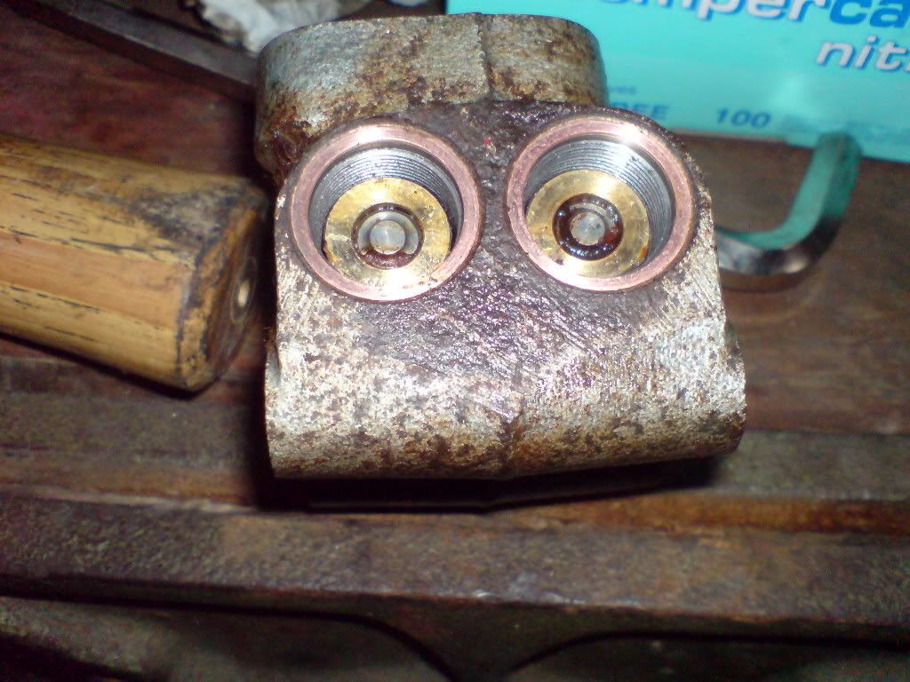

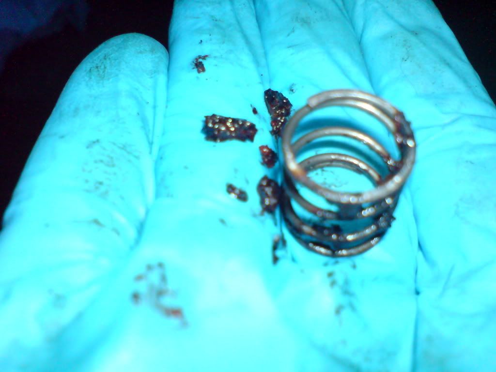

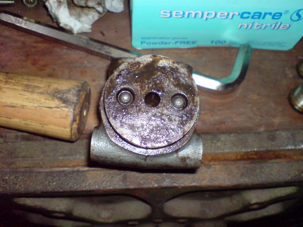

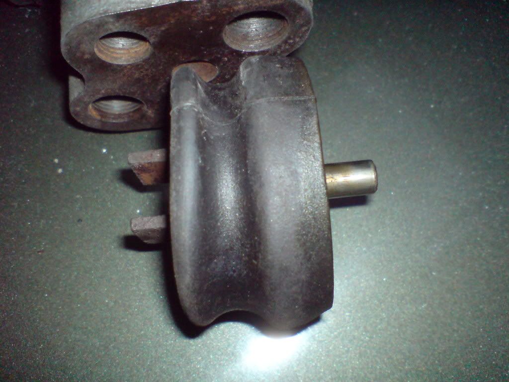

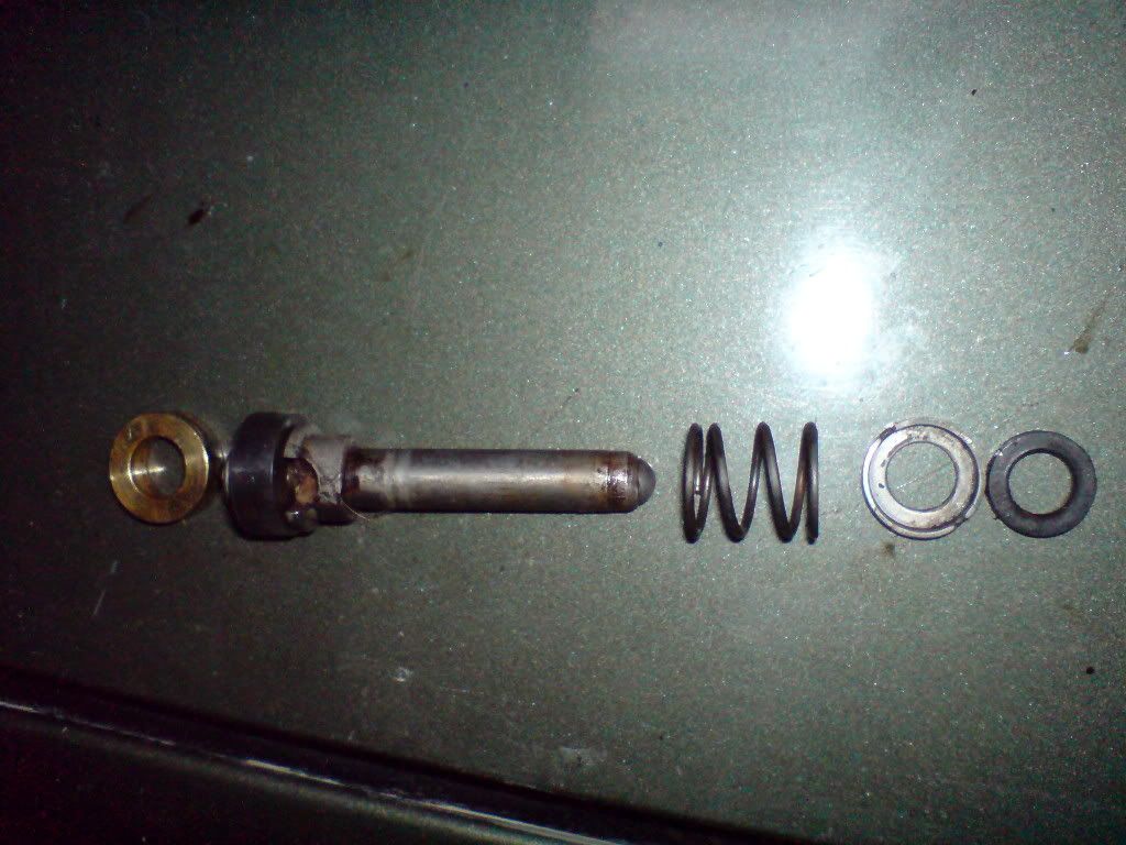

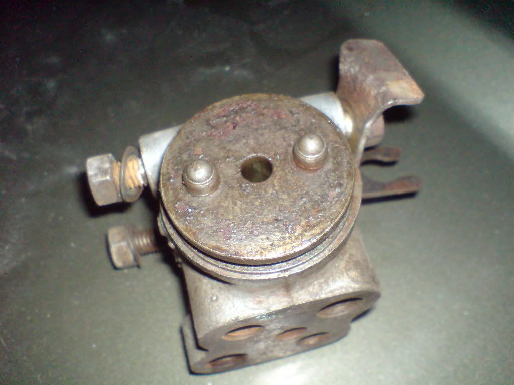

Ik heb zondag plaatjes geschoten van het demonteren van de remkrachtverdeler. Alls is gelukt op één ding na, ik was te enthousiast met het schoonmaken van de pin onder de rubber rand. Dat rubber wilde ik van de pin halen maar dat kon niet, dus het rubber scheurde..... Nu zit ik dus met een incomplete remkrachtverdeler.... Balen maar het is niet anders. Wel is alles weer gangbaar.
Het plaatje van de veer laat zien wat voor ellendige troep er allemaal in gekomen was, de zwarte smurrie is zwaar vervuilde remolie en zelfs brokkelig.
Bedankt voor de tips, dit was best een leuk klusje.
