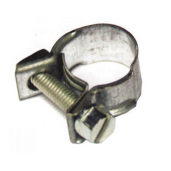

Vandaag de meeste slangklemmen vervangen/ververst, en dan met fatsoenlijke Mikalor klemmen en niet van die Aba huis-tuin-en-keuken dingen.
