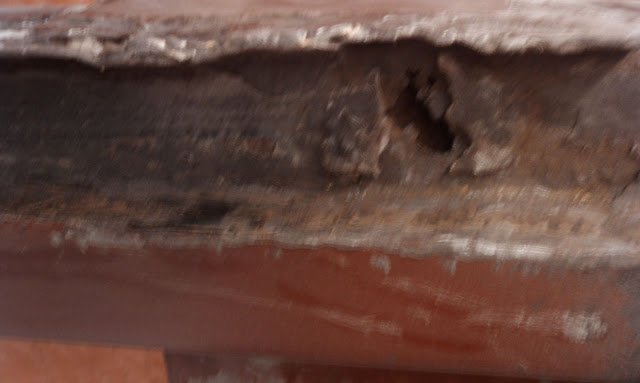

do dec 24, 2009 21:56

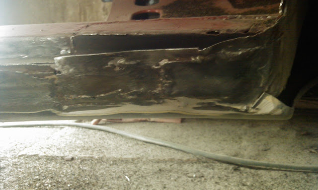

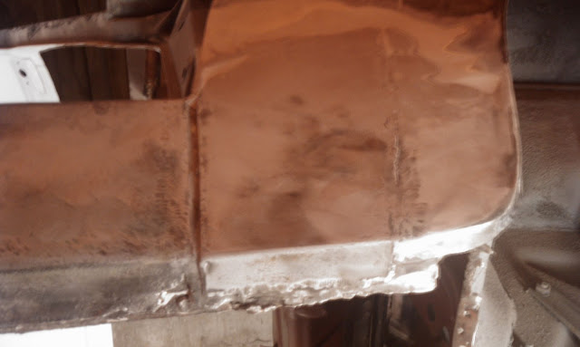

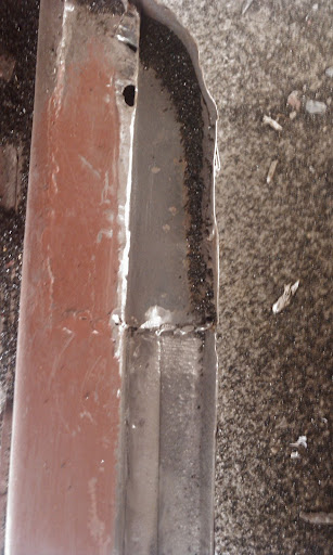

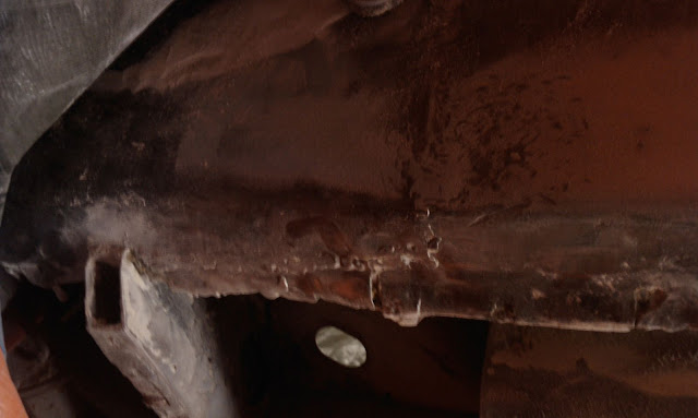

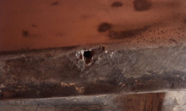

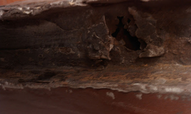

Het heeft weer even geduurd, ondertussen wel goed bezig geweest. We hebben er nu drie bodemplaten uitgeslepen, en volledig netjes afgewerkt (dus praktisch lasklaar). Verder hebben we de buitendorpel zo goed als kaal. Hier zat erg veel plamuur op. De reden zullen jullie snappen. Op zich niet heel veel extra verrassingen tegen gekomen, wel erg slecht laswerk.
Onze bedoeling is eigenlijk om er drie nieuwe platen in te zetten. Het middendeel (van de bodemplaat) hebben we laten zitten, en hierop willen we de nieuwe platen op vast proplassen.
Voor we dat kunnen doen willen we eerst de balkjes onder de voorplaten schoonstralen en weer dichtlassen. Ook moet het reparatiewerk aan de dorpels eerst gebeuren.
Concreet zijn eigenlijk alle 4 de hoeken van de dorpels in slechtere staat. Wat raden jullie mij aan. Deels eruitslijpen en dichtlassen? Of kom ik er niet onderuit om de volledige dorpels te vervangen.
Graag jullie mening. Reden dat ik dit vraag is omdat ik dorpels heb gezien die slechter waren. Aan de andere kant half werk willen we niet doen uiteraard. Maar het richtwerk van een nieuwe dorpel lijkt me wel erg heavy.
Ik hoor graag van jullie

Ik zou geen risico nemen met de dorpels. ik zou se eruitslijpen en er nieuwe inlassen
