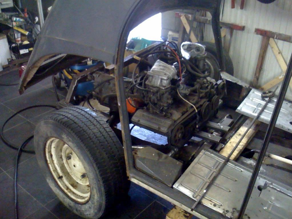

Momenteel ben ik bezig om mijn grote liefde (2cv) te voorzien van een middenmotor met achterwielaandrijving. het roffelend hart is afkomstig uit een alfasud 1.5ti, ik heb deze NIET zelf gesloopt maar zo gekocht op Mplaats. jullie kunnen dit project volgen op het forum van www.super2cv.com mijn naam daar is hetzelfde als hier.

De bak en het blok zijn beide uit een sud. 112 pk op de achterwielen, ik heb er zin in.

Maar evengoed een heel leuk project en leuke pk/ gewichtsverhouding. 8) Denk wel, dat je voor wat (tegen)gewicht op de vooras moet zorgen om een beetje fijn te kunnen sturen.

1.5ti is 95pk, TiQv is 105pk.
aandrijfassen staan wel heel erg onder een hoek, of komt motor nog verder naar voor

Middenmotor is niet hetzelfde als motor achterin........ de bak/ motorcombi is hier gewoon met 5 versnellingen vooruit.

Ik ging er vanuit dat als ik een starre achteras zou hebben en 90% van het gewicht licht voor deze as dan heb je een middenmotor. ik heb geen starre as maar van die zwenkdraagarmen maar dan nog licht dit gedeelt voor een evt denkbeeldige as. daarnaast is het zo dat door de uitsparing in de carterpan het blok erg ver naar het midden ligt. (op de foto's te zien)
zoals je hier ziet licht al het gewicht voor het achterwiel, toch.
en van een hoek kan ik niet echt spreken
