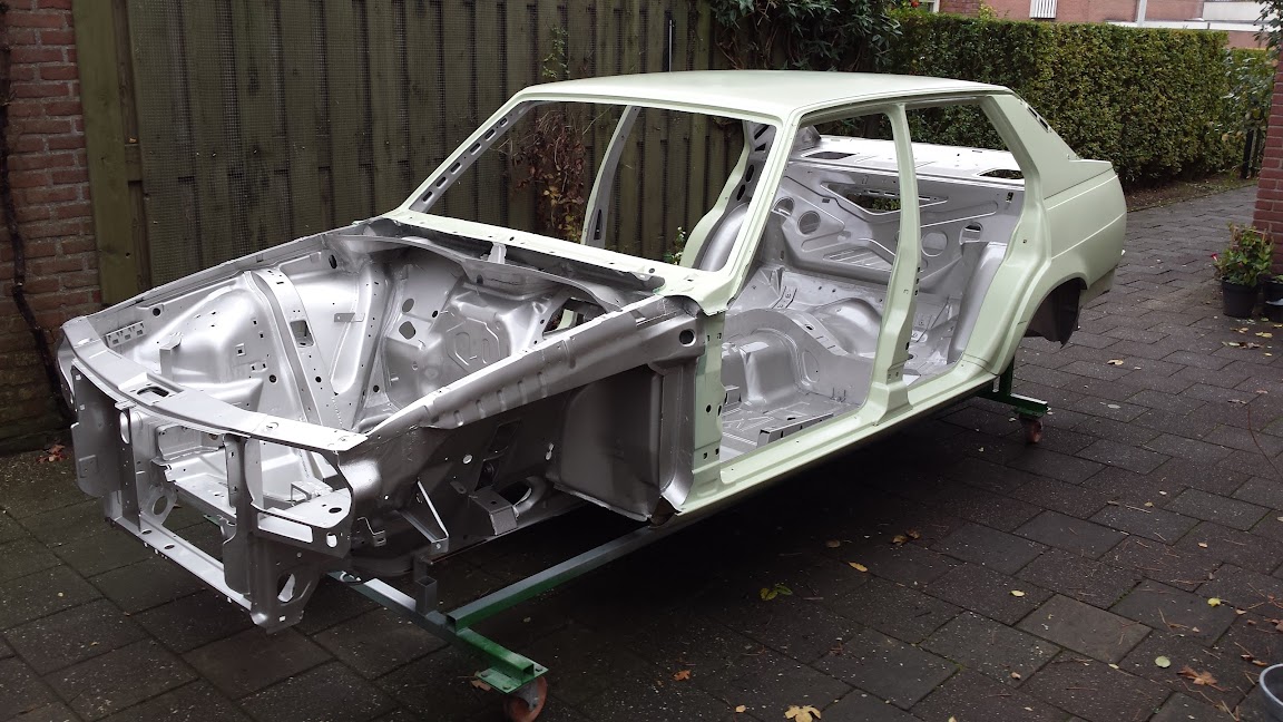

Hè, hè, na bijna 2,5 jaar de carrosserie opgehaald bij de spuiter. Door andere prioriteiten, wisseling van baan etc er niet eerder aan toegekomen.
De buitenkant is in de epoxy gezet. Naden zijn gekit. Origineel ingekitte randen waarvan het beter zou zijn dat ze wel gekit zouden worden zijn onzichtbaar gekit.
De motorruimte, passagiersruimte en kofferbak zijn in de uiteindelijke lak gespoten. Bodem en wielkasten zijn tevoren voorzien van een extra anti-steenslag laag. Kokers hebben een eerste ML behandeling gekregen.
Nu klaar voor wederopbouw. Als het meeste er in zit gaat de auto terug om de buitenkant af te werken. Dit voorkomt teveel beschadigingen tijdens het opbouwen.

Gaaf zo'n maagdelijke koets...

Echt geweldig werk! Heeft deze ook in een Klaverblaadje gestaan?

Mooi hoor. :thumbs:

Mooi hoor, goed werk geleverd ook bij het passiveren :thumbs:
Ja, ik heb daar een eerste stukje in geschreven.
Als-ie klaar is komt het tweede deel.
Ben met na grondige inspectie van de koets nog niet helemaal tevreden, dus hij gaat nog een keer terug voordat ik ga opbouwen. Dat combineer ik dan met de (zwarte) asdelen, kan-ie daarna meteen op de wielen - mits ik dan de bak en koppeling ook in orde heb.
