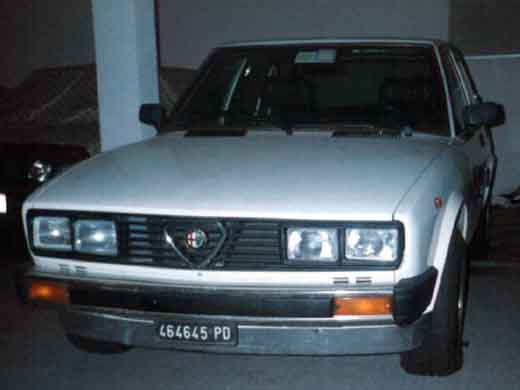

In mijn streven naar optimalisatie van Fabio (niet zijnde Faalbio) liep ik vandaag tegen een waanzinnige opportjoeningtie aan. Bij mijn onderdelen leverancier stond nog een grille met dubbele vierkante koplampen voor een Alfetta... Hoe fout is dat.... Moet ik hebben dus. Ben alleen vergeten fotootje te maken maar ik zoek nog even een voorbeeldje. Erna is het tijd voor een poll!

Tsssktssk....Tis wat, Alfa Romeo bouwt de nieuwe BMW en jij met terugwerkende kracht een VW #-o .

Stoer! Alfa jetta. :thumbs:

Ik ben al lang blij dat er een foto van een alfa staat ipv voor de vierde keer die foute Fabio...
Deze bedoel je? :mrgreen:
