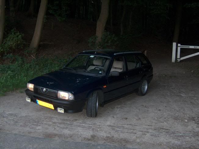

Klein update hier over hoe het de 33 nu allemaal vergaat zo met de APK. Inmiddels heb ik er al zo'n 600 km mee gereden en begint het blokje lekker los te komen. Na de APK heb ik mij (na eigenlijk alleen focussen op de roest voorheen) gefocust op het blokje. Dit liep niet al te lekker en had een beurtje nodig. Beginnen dan maar met de distributieriemen en spanrollen. Na een hoop gekloot met verkeerde riemen allemaal toch nog goedgekomen (mede dankzij een aantal mensen hier op het forum) en reed ik niet meer op een tijdbom. Toen nieuwe GL's erin geschroefd en de bougiekabels en bobinekabels netjes schoongemaakt. Blokje liep al wel wat beter maar nog steeds niet zo mooi als ik het wou, het stotterde nog een beetje bij bepaalde toerentallen. Afgelopen vrijdag naar van Poppel gebracht in Riethoven, deze heeft de klepjes, ontsteking en de carbs allemaal weer netjes gesteld en eindelijk loopt het blokje weer zoals het zou moeten. Mooi netjes constant toerental en trekt als een tierelier. Het geluid in hogere toerentallen is werkelijk fantastisch! De bak schakelt heerlijk, kan er echt vlot mee schakelen zonder te kraken. Vandaag eens grote schoonmaak gehouden, boel netjes gepoetst, bumpers mooi zwart gemaakt met slaolie, van de gril de bovenste rand opnieuw mooi zwart gespoten en van binnen alles weer netjes op orde gebracht. Momenteel is de CSC midden- en einddemper in bestelling en hoop ik die er halverwege september eronder te kunnen hangen zodat het helemaal compleet is. Zo'n leeggebrande einddemper klinkt toch net iets te goedkoop.
Morgen zal ik opnieuw beetje foto's maken van de 33 in een staat die ik zelf niet beter kan krijgen. Dit zal denk ik ook mijn laatste post zijn hier, de 33 geniet heerljik van het rijden met mooi weer en slokt de km's gretig op zonder problemen. Blijf er verbaast van staan dat een blokje dat zoveel gelopen heeft en zo'n lange tijd stilgestaan heeft zo verschrkkelijk mooi rond kan draaien, ook de remmen werken nog perfect naar behoren. Zelfs de handrem is met 3 tikjes vast terwijl ik daar niks aan gestelt hebt. Morgen laatste foto's en dan is ze te bezichtigen op het SS 3+4 september 8)

@ Kas, een week ofwat na het SS verdwijnt ze een grote schuur in om naast de oude zusje rustig en droog de winter door te komen! Dus roesten gaat ze nooit meer doen, regen krijgt ze niet meer te verdragen onder de Pirelli's. Dus ja dit is mijn laatste post :wink:
Hierbij dan de foto's van de 33 in optimale staat, op de foto's zie je veel dingen niet, er zitten redelijk wat kleine deukjes in en krasjes, ook de motorkap is niet super mooi meer. Vooral rechtsvoor in het spatbord zit een grote deuk. Maar glimmen doet ze wel ontzettend hard. Wel zijn de bumpers weer netjes (zie ook in vergelijking met vorige foto's) dankzij sla-olie en is de bovenste rand van het grilletje weer mooi zwart zonder witte spiksels erin.

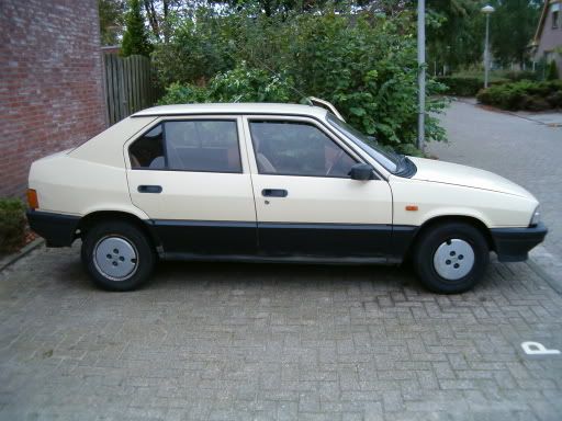

Als laatste nog even een klein lekkermakertje van het volgende klantje waar ik volgend jaar aan ga werken. Ook hierbij is de APK het hoofddoel, om dr helemaal strak te krijgen moet ik teveel betalen en dat kan ik niet. Dus netzoals bij de SW, klaar maken om ermee te gaan rijden, later 'als ik groot ben' zal voor beide complete restauratie aan de beurt zijn.

figlio del commesso
Berichten: 651
Lid geworden op: di dec 28, 2004 22:07
Locatie: Vught. N-Br
RE: 33 Type 2 SW restauratie (deels dan)
vr aug 19, 2005 08:10
Mooi hoor ! :thumbs:

Die beige 33 is ook niet verkeerd. Echt uniek zoiets. :thumbs:
idd, in de 80er jaren zag je ze nog best veel rondkachelen in die kleur, maar in de jaren 90 waren ze snel uitgestorven :?

Maxtor,
dank voor he harde werk...hij is zoooooooooo mooi. Tot het spettacolo, ik zal hard poetsen en dan zetten we ze naast elkaar!

Wat een glimmertje zeg, moet niet moeilijk zijn om die te vinden tijdens het SS. Vooral de tweede foto is mooi :!:
