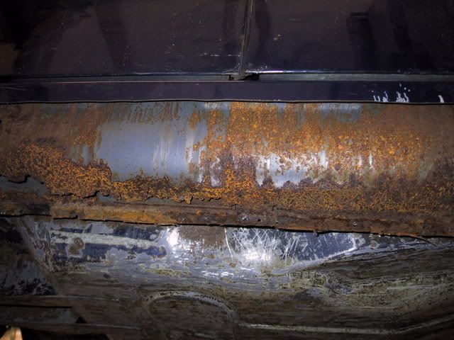

...Na een avondje stappen is er dan toch tijd voor een foto update!
hier zien we de achterste "rotte" hoek na het wegslijpen van het plaatwerk door Juultje:
ook de roestige binnenplaat wordt volledig vervangen door een gezond exemplaar. Gaat het ook een pak makkelijker maken om de reservewielbak erachter goed aan te pakken...Anders is het echt wel een nauw hoekje.
Hier dan de dorpel langs passagierszijde. Buitenste exemplaar ook weer verwijderd om het roest slagveld zichtbaar te maken... Roestduivel heeft er over de jaren heen goed huisgehouden. We verschoten allemaal wel van de omvang gezien de goede staat van de rest van de wagen:
De 2 uiteinden van de midden dorpel zijn in zeer slechte staat (onbestaand is een nauwkeurigere omschrijving), middendorpel zelf is volledig doorgeroest aan de onderkant.
Hier een close up van de voorkant van de dorpel:
Ziet er toch wel beangstigend uit... :?
Het is nu ook wel duidelijk dat de wagen bij de vorige "oplapsessie" (begin jaren 90 denk ik) enkel aan de buitenkant optisch is aangepakt. Oude buitendorpel was aan de binnenzijde totaal onbehandeld (blank metaal), en met veel te weinig laspunten bevestigd.
Anyway..vervangen die handel!
