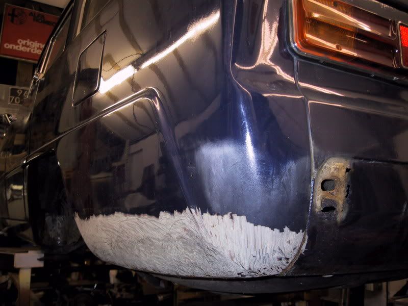

Mooi man! (Nou ja :? ) Lijkt me idd te overzien. wat ga je doen met het plaatwerk onder de bumper? (nieuw inlassen snap ik :wink: ) Stak maken en spuiten of weer zo'n -in mijn ogen- minder fraaie antisteenslaglaag?

@ Alessandro: Plaatwerk wordt idd weggesneden, dan staat van binnenzijde bekijken (die plaat is er ook minder goed aan toe) en aanpakken. Die binnenplaat kan eigenlijk gewoon weg, want structureel is ze onbelangrijk. Wat is het nut daarvan eigenlijk? Is gewoon een droomplaats om roest te broeden. Afwateringsgaatje zit toch zo meteen vol met zand, beetje water erbij dat niet meer wegkan, et voila... :-s Plaatje gaat mijn leven nooit redden denk ik...

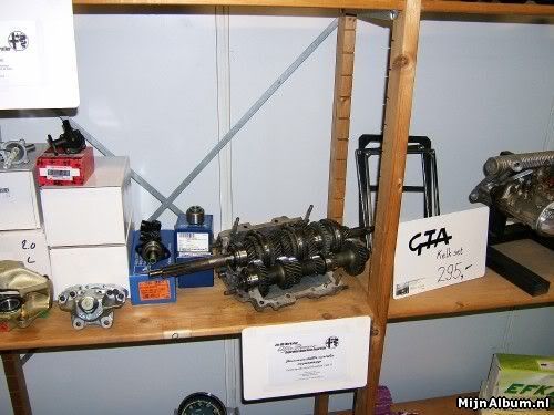

Maar dankzij GiuliaReis toch mijn blok & Versnellingsbak op Houten kunnen bewonderen! Dank & Hulde! :wink:

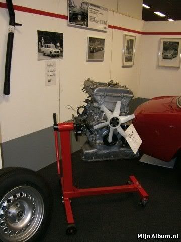

Zie hem daar liggen! BEHOLD! :roll:
Het blokje:
Grappigste van al is dat het motorblok zo wel een pak meer kilometers heeft afgereist dan de hele wagen totnogtoe... :wink:

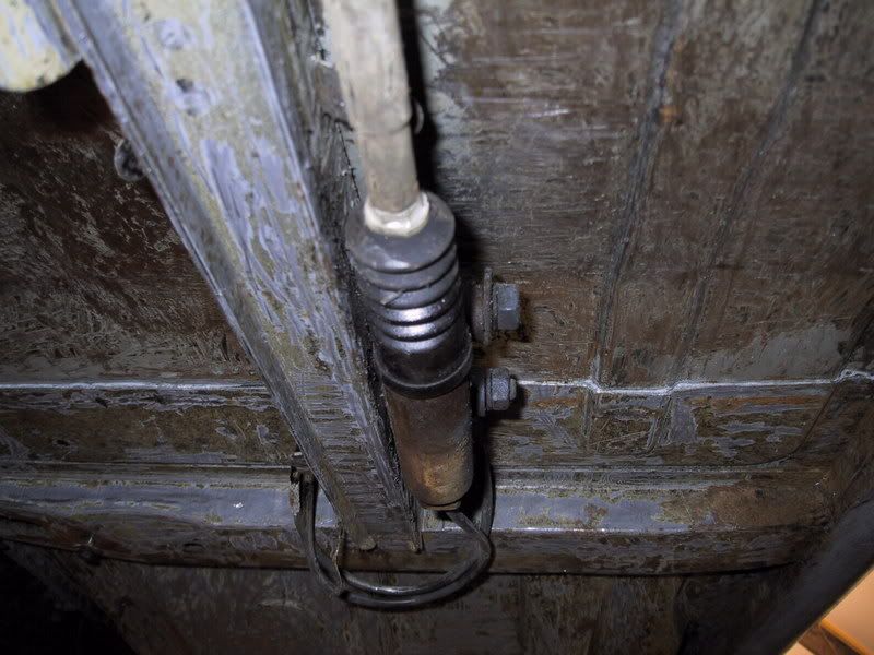

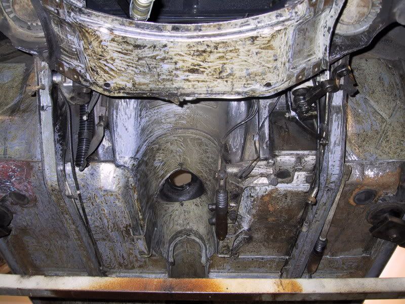

Laatse 3 weken is er nog danig verder "gekrabd". De bodem is bijna volledig kaal geschraapt, enkel nog de reservewielbak en wat wilekastwerk:
Dwarsligger die je ziet hoort bij het geraamte waarop de Giulia steunt.
Je ziet ook duidelijk (rechterkant van de foto) de naad waar de bodemplaat langs de bestuurderskant al ooit eens vervangen is. Naden zijn in perfecte staat, enkel de plaat vertoond wel wat roest (maar is gelukkig oppervlakkig). Hier een close up van de naad:

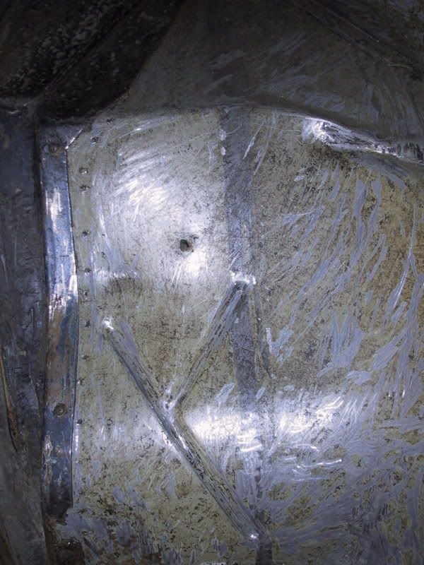

Als afsluiter een close up van rechterwielkast (voor) die bijna volledig kaal gekrabd is:
De "modderplaten" (op linkse deel van de foto) ( hoe heten die dingen?) worden nog verwijderd. Komen geen vervangers voor in de plaats, want zo maak je het enkel makkelijker voor vocht en vuil om zijn schadelijke werkt te doen;... Ik ben benieuwd naar wat achter die platen schuild...
