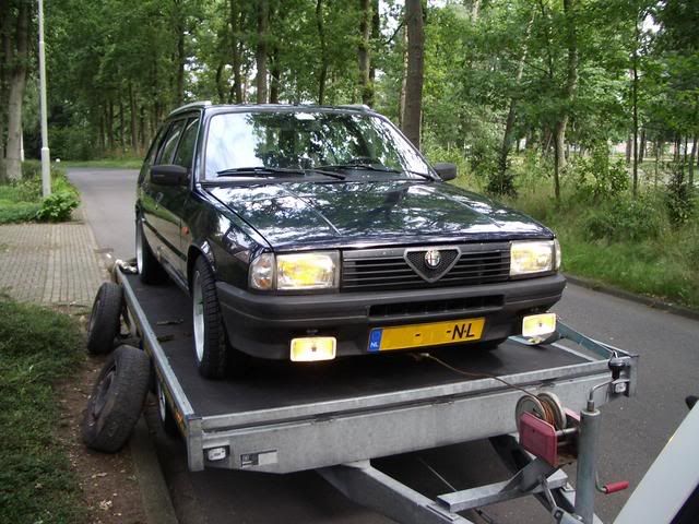

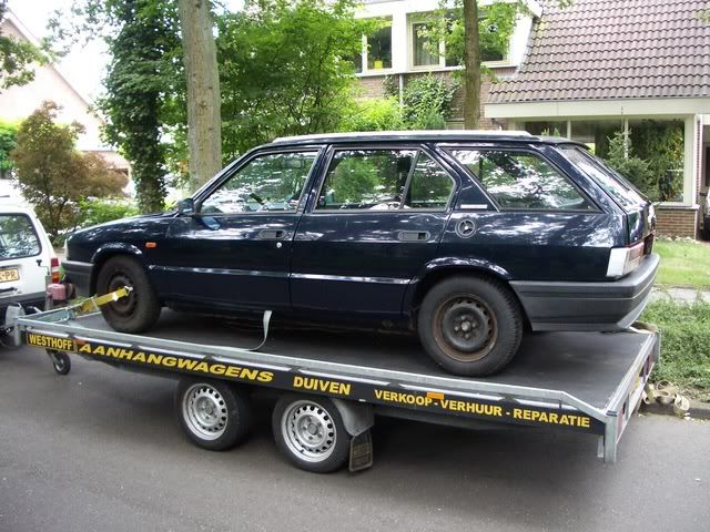

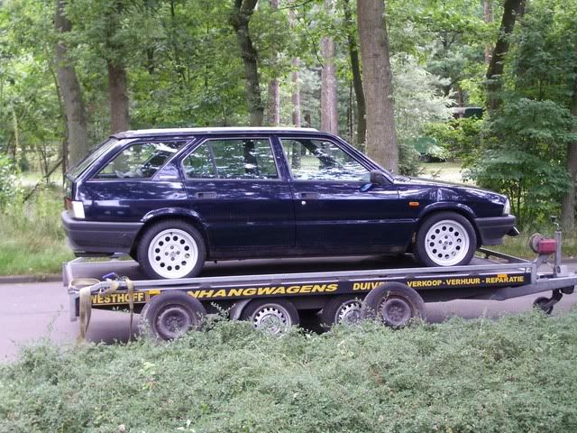

Goed afgelopen zaterdag de auto naar Tom (giulia-tom) gebracht. Deze gaat ermee aan de slag de komende week om de 33 weer zo goed (en waarschijnlijk ook beter) als origineel te krijgen. Geweldig leuk om te zien wat Tom allemaal daar in zijn schuur had staan, stond een hoop moois tussen en daarmee was ik ook zeker overtuigd van zijn professionaliteit!
Zodra Tom foto's gemaakt heeft van het werk zal ik die hier plaatsen. Hier nog een aantal foto's van de auto hier thuis op de trailer. Opnieuw dank aan meneer Volvo voor het maken van goede trekauto's. Thuis nog even bezig geweest met het strippen van het overige interieur en het verder schoonmaken en vrijmaken van bepaalde rotte plekken (helaas zijn de foto's daarvan zo onduidelijk dat niks zichtbaar is)
Ik kon het niet laten om er twee Ronals op te zetten, vandaar de verschillende wielen. Maar wat kleed dat de auto af zeg die Ronals, geweldig! De deuk rechtsvoor moet ik nog een keertje weg zien te krijgen, of proberen terug te duwen op de een of andere manier of een nieuw scherm. Maar zie maar eens een type 2 scherm in 438 Blue Lord te vinden...
Dus als het allemaal mee zit heeft het 33je over een weekje of 1,5-2 APK en kan er dan daadwerkelijk mee gereden worden. Alleen nog een leuk CSC dempertje eronder (huidige is compleet leeggebrand) en dan is ze af!!

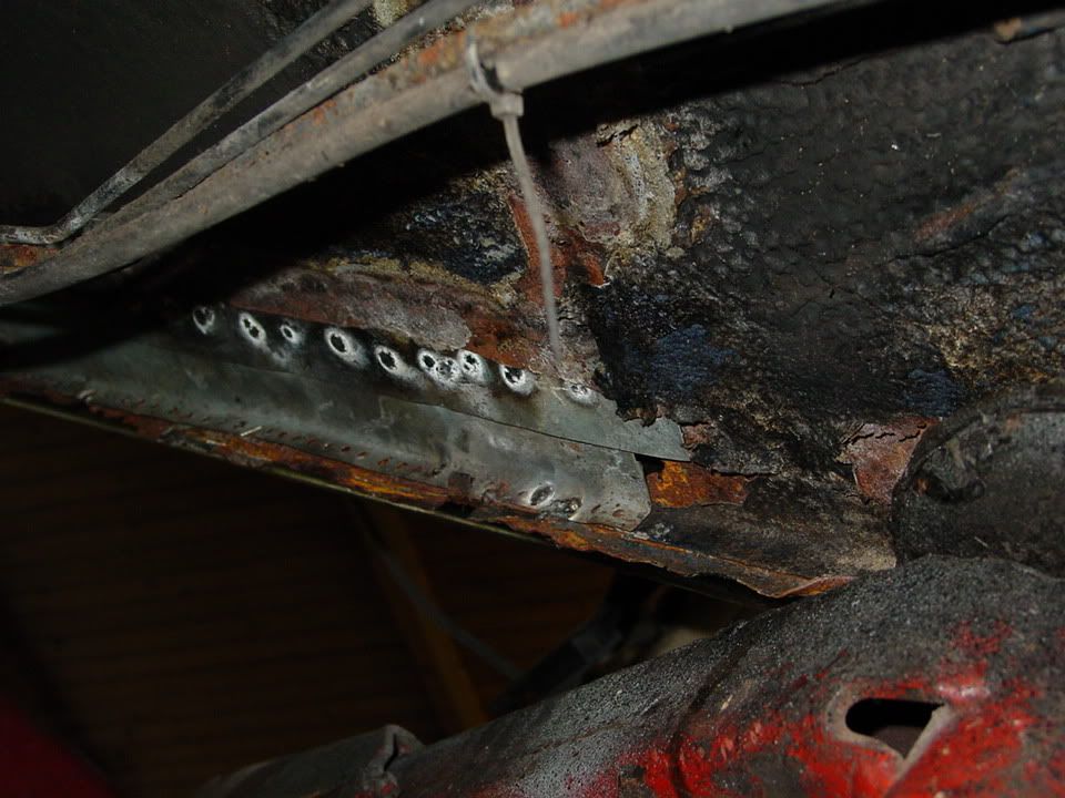

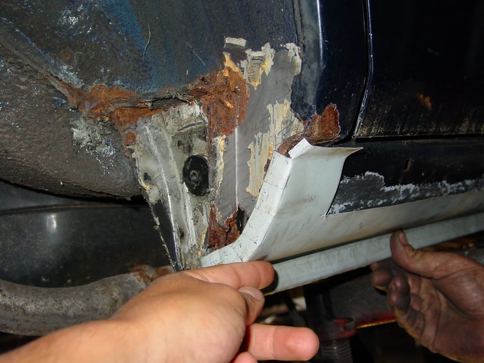

Hierbij de bruine plekken
Dit is (was eigenlijk) mijn dorpel, op de eerste foto zie je de kriksteun, vandaar gaat het zo'n 0.5 meter verder.
Zie hier het werk van de vorige lasser, gewoon twee plaatjes op elkaar bakken en gewoon aan het roest vastbakken, met mijn auto gewoon :evil:
En hier wat het gaat worden, ziet er al een stuk beter uit zo en al helemaal een stuk beter dan het laswerk van de vorige lasser!
Het laswerk wordt dus gedaan door giulia-tom, niet door mij dus hij verdient hiervoor de credits! Ik heb alleen de auto gebracht en zal dr met liefde weer ophalen :wink:

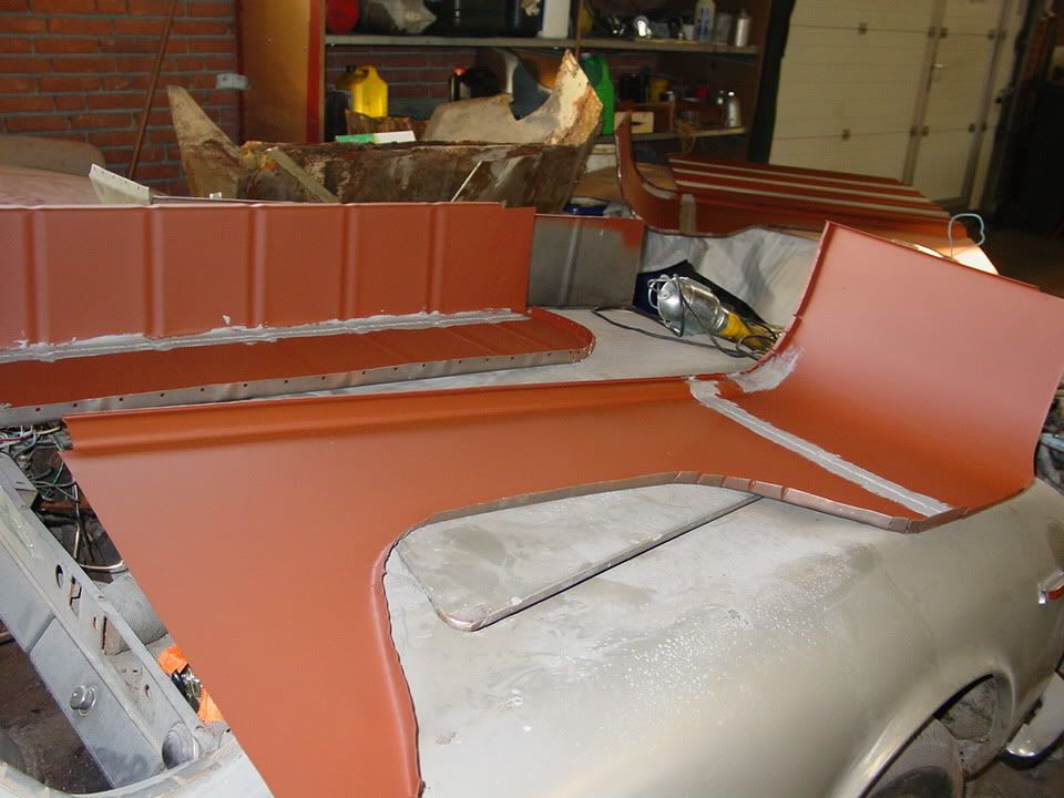

Ja, maar het meeste ben ik trots op het achterstuk van de linkerdorpel...(had ik beter kunnen fotograferen) Dat is onderkant, binnenkant, en sluitstuk in de dorpel...
Handjemaak is veel leuker...
Heb ook de rechterkriksteun nagemaakt (alleen iets degelijker) :wink:
Zal morgen weer eens wat schieten.....foto's dan...
Maak maar reclame, ik doe het graag! wil mij graag meer toeleggen op Alfa als het enigzins mogelijk is....Heb al teveel mensen met een DS geholpen
Ben ook bezig met een complete kont van een 1e type Landcruiser (achterschermen - binnenspatborden en bodemplaat), zou graag foto's plaatsen maar da's teveel off topic...
Maar alles handjemaak van dikkere en betere kwaliteit plaat als overzetstukken die overigens voor deze auto niet te krijgen is...

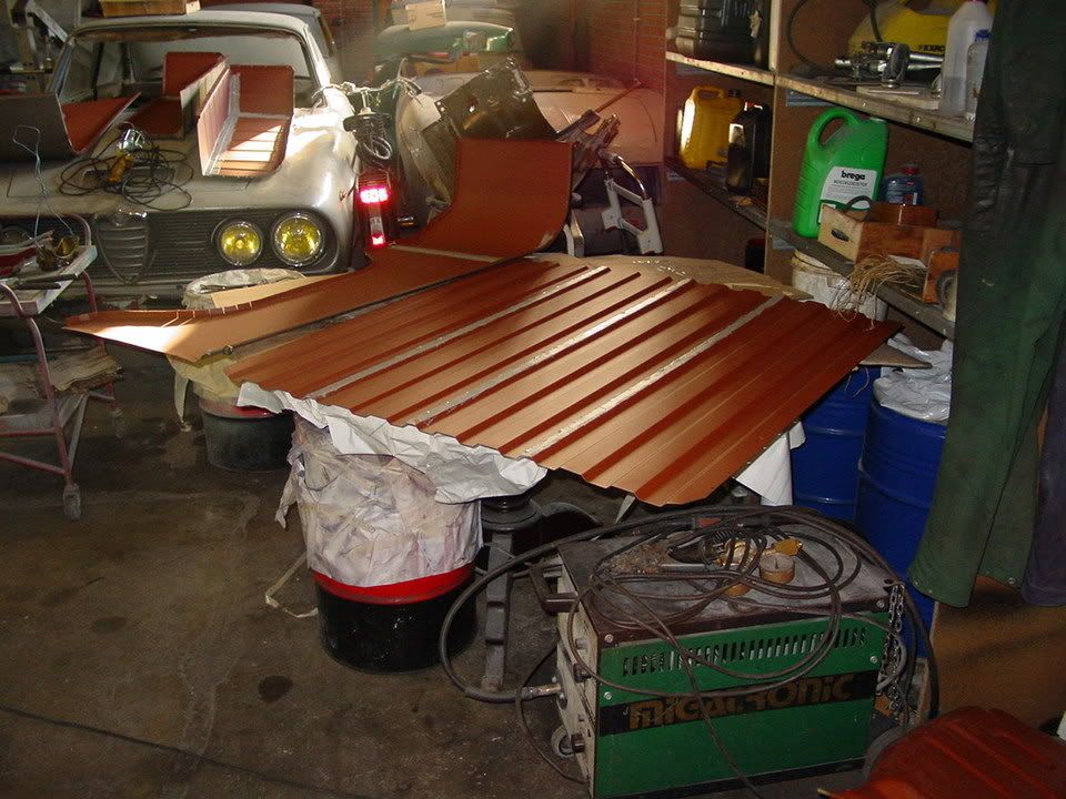

Toch een alfa ! een 2600 sprint als uitlegtafel :oops:
Ja, en hier het misbruik nog verder....binnenschermen op een ALFA, bodemplaat ervoor ! [-X [-X
Don't worry, sprint komt aan de beurt! :lol:

Wat staat daar allemaal wel niet in de schuur, naast de Sprint? Allemaal Alfa`s? :shock:

Wat staat daar allemaal wel niet in de schuur, naast de Sprint? Allemaal Alfa`s? Shocked
Kas, Kennersoog ! Bijna goed....moeilijk te zien maar daar staat de kale body van een eerste type Fiat spider 62er.....
Er staan slechts 4 Alfa's...worden er 5 maar da's tijdelijk.. :wink:
.Een Daimler coupe (double 6 - 225 prod.wereldwijd) Gerestaureerd babyblauw gevaarte
Een DS - (aan smaak van vrinden kun je helaas niets doen behalve een ritje aanbieden in een Alfa zodra die goed klaar is)
Een Traction familiale 1953 spuitklaar na grondige restauratie (meters maken op die dorpels en deuren) Lachen auto, kun je met 7 man naar de kroeg, riant zittend
3x 2cv (55er, 57er station van mijzelf, 63er)
Een Ami super (orginele Ami met 4cyl boxermotor van de GS) gerestaureerd en op de stoffen bekleding na klaar. staat te koop voor een habbekrats, is van een goeie vriend van mij die ook de Amisuper heeft en de 57er2cv
Nog een dyane uit 73 (van mij)
450slc (ook van mij) een beetje interesse verloren toen ie 95% af was...
