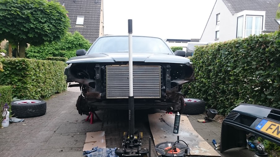

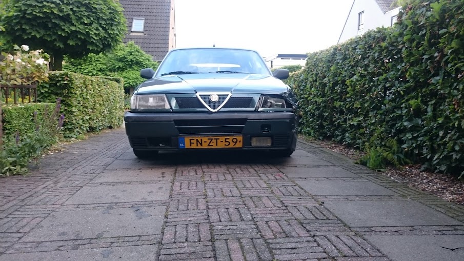

gister avond de 33 op kunnen halen. onderstel banden en andere dingen waren gedaan. moest hem enkel even laten uitlijnen.
dus vanochtend naar zutphen gereden voor het uitlijnen van de 33.
echter daar was ik een uur te vroeg. dus ik dacht dan rij ik even naar de boulevard om ergens een kop koffie te drinken.
een eindje verder rij ik achter een auto. hij zit op een dusdanige afstand van een stoplicht ad dar je normaal door rijd als hij op oranje springt. enkel maakt hij een abrupte stop waar door ik een nood stop moet maken zonder abs op een natte weg.
fijn wielen blokkeren en ik glij naar links waar een auto voorgesorteerd stond om links af te slaan. vol in het flank van die auto.
binnen kort maar is kijken of de neus nog regt voor de 33 zit.
het scheelt dat ik al wat onderdelen had liggen maar ook een heleboel onder delen nog niet.
word zoeken naar een type 3 bumper, wielkuip en koplamp. verder heb ik bijna alles wel liggen.

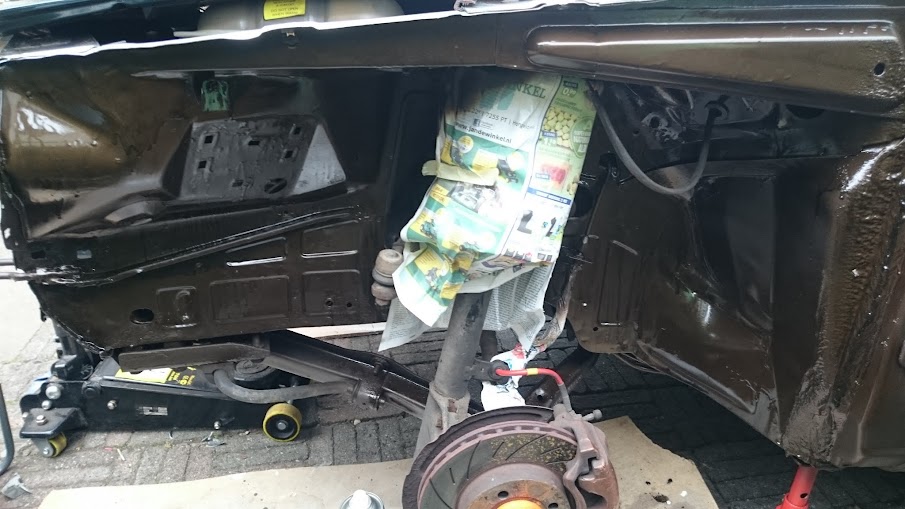

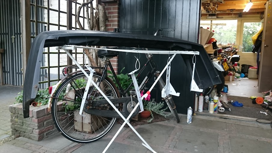

toch maar begonnen met op knappen. wegens er geen goed bod kwam.
afgelopen dinsdag het neusje gestript en alles een beetje recht gebaterd. rond de koplamp zaten wat deukjes en omgevouwen randjes.
gelijk alles maar een beetje geconserveerd. en waarschijnlijk rond augustus word hij weer deels uit elkaar getrokken voor wat las werk.
paar nieuwe spatbord steuntjes nog een paar extra lagen lak geven.
gelijk de nieuwe spatborden in een dikke laag tectiel gezet. morgen nog een paar bussen andere meuk er over heen blaffen dan weer alles op de plek hangen.

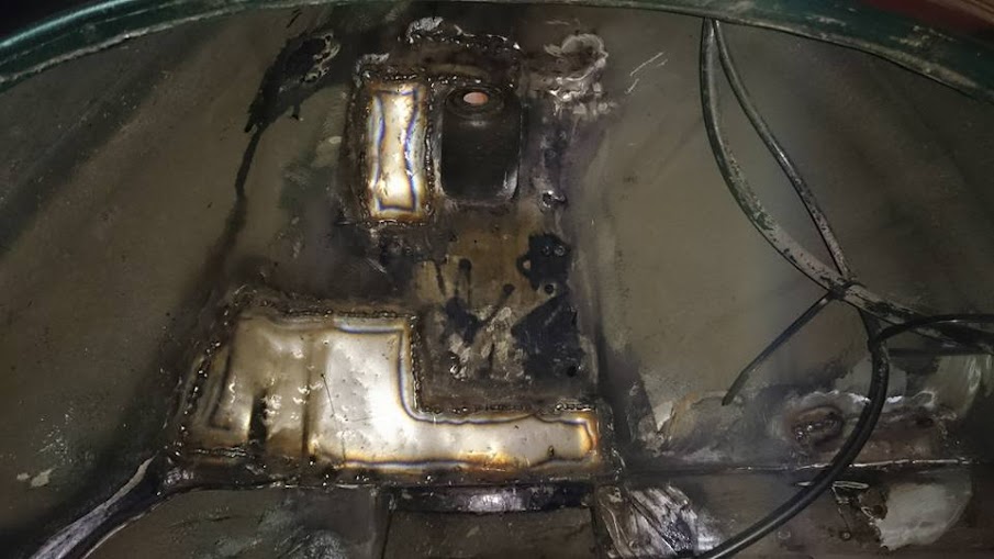

altijd leuk maak je een afspraak voor een beetje las werk en de volgende dag apk. word het een 4 dagen lassen. :shock:
in eerste instantie zou er 2 plekken in de kofferbak bodem, 1 wielkast zat een gat in en 1 dorpel moets een stukje ingezet worden.
in middels 1 volle dag aan het hakken en slijpen geweest om alleen al het roest krijt te raken. en dan ben je nog niet klaar....
schade tot nu toe dorpels achter ongeveer 40cm binnen, buiten dorpel en nog de kriksteun.
koffebak bodem zitten 2 behoorlijk gaten in.
wielkast zitten ook behoorlijk gaten in.
morgen nog 1 veertoren er af halen. en het ijzer wat er onder zit weg slijpen.
nog wat sfeer plaatjes
en nog even een plaatje van de rotzooi wat er af komt doet de alfachirurg toch ook :P
het spuiten gaat ook voor spetacolo gebeuren. aangezien nu de het achter scherm rond de tankdop is uit gescheurd.
916 3,0 12v (tijdelijk 3.0 24v) spider

die is mooi krokant zeg. En die dorpels was niet te zien onder de auto?

bedenk dat ik ook altijd foto's van het gedane laswerk op het forum plaatst :mrgreen:
aan 1 dorpel zag je iets dus die stond al genoteerd om te repareren. bij het los halen bleek hij veel erger te zijn dan gedacht.
de andere dorpel is ooit is door een prutser gerepareerd. die heeft het rotte stuk weg geslepen. een stuk je blik rond gebogen en vast gepikt. en vervolgens zwart gemaakt. niet af gekit of zo dus elke keer met slecht weer rijden liep de dorpel vol. daar ook alle rottigheid uit zitten slijpen.
in middels weer 1 wielbak een beetje dicht gelast. nog even alles vlak slijpen en de veertoren er voor lassen dan is deze wiel bak weer bijna klaar. boven in de uitsparing van de tankdop zitten nog wat slechte plekken.
