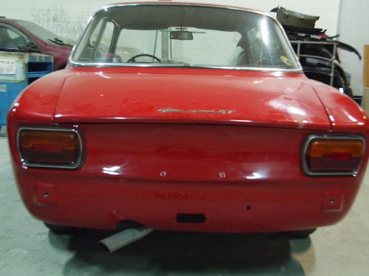

Jaartje geleden mijn Veloce uit 1968 vanuit het droge Spanje naar Nederland gehaald, mooie reis.
Nu zitten er alleen geen GT achterlichten op maar mijns inziens de lampen van een 1750 GTV. Nu heb ik op zolder giulia gt veloce achterlichten gevonden. Huis + glas geen rubber. Nu lijkt het erop dat deze niet passen?
Weet iemand wat erop moet zitten?
Zijn de kontjes van een giulia sprint gt veloce uit 1968 gelijk aan die van een wat latere 1750?
Zoek de verschillen?

Het is niet helemaal duidelijk!
Heb je wat foto;s?
Giuiia Sprint GT:
Metalen huis met gedeelde glazen = Altissimo
Metalen huis met glas uit één stuk= Carello
Lijkt erg op de latere plastic uitvoering!
Past ook in hetzelfde achterpaneel net zoals de 1750 1e serie achterlichten.
De 2.0lter heeft grotere uitsparingen in het achter paneel!
Foto's van je huidige achterlichten zou wel helpen.
gr Jan

Hi,
Hier een foto van de achterzijde. Ik zal vanavond de losse lampen ook fotograferen.
[img]https://plus.google.com/photos/11416798 ... 4tTbk7SsDg[/img]

Dit zijn inderdaad 1750 achterlichten!
Die kun je zo uitwisselen met de originele zeldzame Veloce achterlichten.
De 1750 achterlichten zijn ook gewild dus de verkoop daarvan is niet ingewikkeld!
Er is misschien hier wel iemand die ze wil in of omruilen!
gr Jan

Dat is goed om te horen. Ik heb foto's van beide achterlichten los. Wat ik denk dat originele Veloce acherlichten zijn, lijken alleen totaal niet te passen.
Erzit een grote spleet tussen het licht huis en het glas. het is van carello maar het huis is wel van plastic. Is dit misschien NIET van een veloce?
Ik ga morgen foto's maken van de losse lampen. Ik hoop dat je ziet wat ik fout doe.
Bedankt al voor je hulp zover, ik dacht even dat de achterkant niet origineel was
groetjes

Hieronder enkele detail foto's
Link GT rechts 1750
Hier het plastic GT huis tegen de auto, een groot gat. Dit kan mijnsinzien het rubber niet dichten, of wel?
Het GT glas valt wel mooi tegen de carosserie
Is het huisje wel recht of toch van een ander type?
Ik heb nog meer foto's op een openbaar album staan zie http://www.mijnalbum.nl/Album=7PIYXJZ4
Heb je enig idee wat ik mis?
Heb een tip waar je eventueel originele GT achterlichthuizen kunt kopen?
Wederom mijn dank
Groet Heino

Heino de plastic achterlichten zijn van het model wat er op hoort!
Alleen in metalen uitvoering!
deze zijn erg zeldzaam dus de plastic uitvoering is een goed alternatief.
Dat ze niet mooi passen ligt meer aan de vorm van het achterpaneel.
gr Jan

Plaatje van de metalen zoals ze op jouw auto horen!
gr Jan

Hi Jan,
Vanmorgen op het fietsje een helder moment....
Wezenlijk verschil is wel dat de 1750 lampen, het metaal+rand op het huis zit en perfect past met de carosserie.
Van de GT zit de chrome zichtbare rand aan het glas, ook deze past perfect.
Zou het zo kunnen zijn dat het GT huis niet perfect hoeft aan te sluiten, omdat de passing door het rubbber en het glas+rand gedaan wordt?
Misschien toch maar eens rubber bestellen en gewoon proberen. Het veranderen van de corosserie om het passend te maken lijkt me geen optie.
Maar de 1750 lampen passen ook perfect....
Wat denk je?
Groet
Heino

Heino je hebt gelijk!
Maar!!!!!!!!!!!!!!!!!!!!!!!!!!!!!
Je wilt wel een goede afdichting tussen lamphuis en carroserie!
Dit ivm uitlaatgassen en waterlekkage!
De chrome rand van het glas sluit aan op de rubberafdichting die er achter hoort!
gr Jan

Eens kijken, rubbers kosten per 2 27 euro.
Ik denk het proberen waard...
Misschien liggen die ook nog ergens op zolder.
Ik houd je op de hoogte!!
