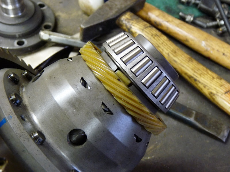

Het aandrijftandwiel heeft 2 nokken er op zitten die over het differentieel heen schuiven. op het Q2 diff zitten keurig gleuven voor die nokken, maar ze zijn een paar millimeter minder diep dan op het open differentieel. Je kan met een vijl in 2 minuten die nokken op het aandrijftandwiel voor de teller bijvijlen en dan past het.

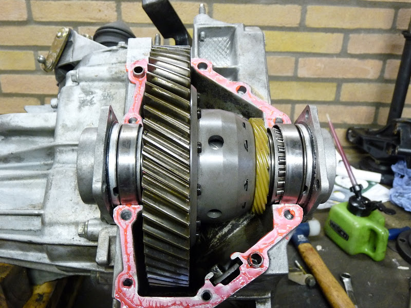

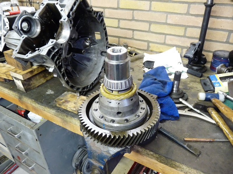

Foto van mijn ombouw dit zit in een 156 bak de uitsparing waar het tellerwiel invalt is voor gereedschap om je lager los te trekken in valt.
Beetje te pas vijlen en voila .
Moest ook nog het diff deksel aanpassen om teller wieltje te plaatsen 156 heeft blijkbaar electronische teller.
