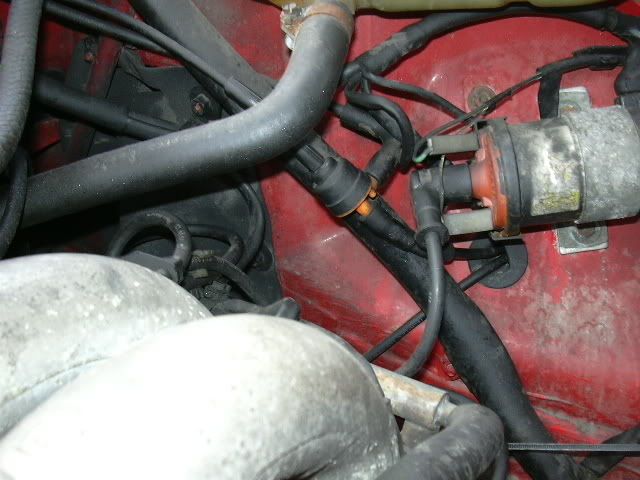

Het oeoeoeoe is wel verklaard:
Daar zit de boosdoener, recht voor de kop van de bobine, onder de bocht van de slang naar het vrijwel lege expansietankje.
Iets dichterbij nog:
Nog meer inzoemen :biggrin:
Je ziet die diagonale stang lopen van schutbord naar chassisbalk, daar komen die slangetjes tegenaan, en die geven zo de triling door aan de hele auto. Daarom was het zo moeilijk te lokaliseren :)
En even er uit gehaald:
Als ik het dunne slangetje loshaal is het geluid weg en hoor je het ding sissen. Hij zuigt zo hard dat je er misschien een glazen knikker aan zou kunnen 'ophangen'. Is zoveel onderdruk normaal? Of is vacuum in dit geval echt vacuum?
De haakse doorgang is vrij, dwz als ik in dat smalle pijpje blaas, komt de luchtstroom er aan de zijkant uit. De rechte doorgang is potdicht. Is dat normaal?

hmmm, zullen bij samen en bloc"koelvloeistof gaan inkopen Dink ?. :cry:
Dat is idd niet goed zoveel koelvloeistof verlies.
Als je geen bougie wilt trekken zul je je koelststeem moeten laten afpersen.

Hoe is het olieverbruik van de 33? Als ik de foto zo zie dan lijkt het er op dat er een blauwe waas in de rook te zien. Maar het kan een vertekening in de foto zijn natuurlijk. En beslagen ruiten ( had je dat al eerder verteld? ) is een symptoom van een lekke kachelradiateur, of slangen. Stinkt het niet zoet in de auto als de kachel aanstaat?
Mocht het de radiateur zijn, ik heb er nog een nieuwe liggen eventueel.

Als je het koelsysteem onderdruk heb gehad, en de druk is eraf, probeer dan eens de auto te starten. Als de motor op 4 cilinders aanslaat kun je er van uitgaan dat de auto geen lekke koppakking heeft, want anders had die de weggeperste koelvloeistof door de lekke pakking een cilinder ingeperst.
- Je kan deze test natuurlijk ook uitvoeren nadat je zeker weet dat er geen lucht meer in het koelsysteem zit
Kijk dan ook gelijk of dat het water niet in de olie terrecht is gekomen.
Als dat het geval is dan moet je een uitwendige lekkage hebben, en je hebt een hele grote kans dat dat de kachelradiator is. Volgens mij lekken die een beetje naar binnen van de auto (wat je niet snel merkt) en ook een deel via het parafan weg (dus dat komt dan bij de wielen eruit)
Heb jij aan de voorzijde van je inlaatspruitstuk (schuinboven de dynamo) een vacuumslang met een stelschroef zitten?
Als dit het geval is, dan heb je de kans dat het rubber ringetje dat voor de afdichting tussen stel schroef en het inlaatspruitstuk zorgt poreus is.
Succes!!
