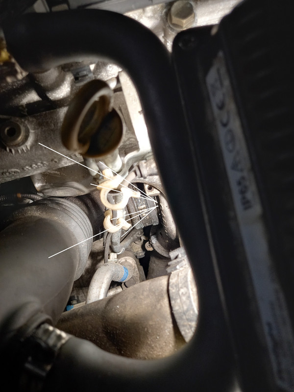

Daar is het geluid afkomstig.
Wanneer ik deze opening met de hand hand afsluit is het geluid weg, voel wel de onderdruk van de Turbo.het is de opening dat met de doos erlangs verbonden, waarschijnlijk een
By pas van de LLM., kan zelfs door die doos niet blazen of zuigen.(zie foto).
Hopend dat iemand een tip kan geven.
Daarna zal ik de buis dat verbonden is met de ingang van de Turbo losmaken en voelen aan zijn schoep.
En dan ook de klep van zijn LLM nakijken of deze open is en eens doorblazen door zijn buis dat naar zijn Intercooler loop, voor een eventuele
verstopping
Zal jullie daarna op de hoogte brengen.
Dikke grts Jantje
